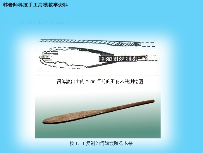

    1977年在浙江河姆渡文化遗址的发掘中发现了6把做工精细的雕花木桨,经鉴定为7000多年前的遗物。这些木桨都是用单块木料加工而成,桨柄与桨叶自然连接,而且在其结合处阴刻有花纹图案。显而易见,这样做工精细的木桨绝不是最原始的,原始木桨的出现会更早。有舟未必有桨,有桨却必定有舟。桨是目前推断我国舟船出现年代的最早实物证据。由此可以断定,我国古代先民在7000~8000年前就有比较高超的造船与水运活动。
