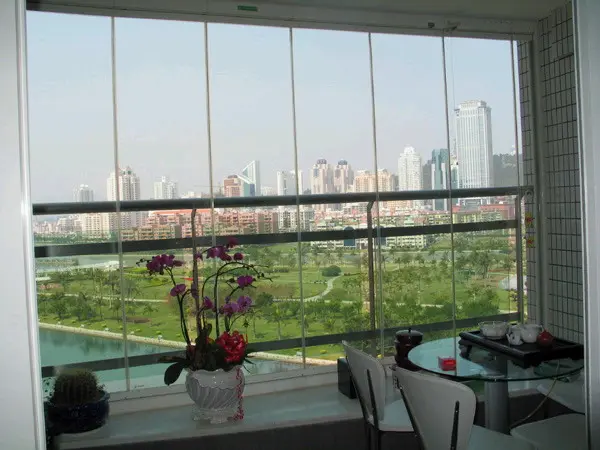

要选择质量较好的无框阳台窗要注意以下几点:
1、铝型材要比较厚。上梁上壁厚度最好为3mm。因为无框阳台窗是上吊式的,整排玻璃就挂在上梁,如果上梁太薄的话窗子用久的轨道会变形影响玻璃推拉不顺畅、玻璃对碰不齐、会出现漏风漏雨现象。要重新维修。
2、配件要用带保险的配件。带保险配件是为了安全起见,以防万一。也就是说万一某一片玻璃上的所有滑轮同时脱落(当然这种情况很少发生)带保险的配件会挂着玻璃不会掉下来而造成事故。
3、用来固定下梁的螺丝一定要用不锈钢螺丝。下梁虽然打了排水孔但下雨时或多或少都有点湿,如果用一般的螺丝会容易生锈,用久了会松动。遇到风吹会发出响声影睡眠。
4、玻璃一定要用钢化玻璃。目前市场上有少部分厂家因为要廉价采用普通玻璃,这是非常危险的。是否钢化玻璃消费者很难判断,只能通过试验才知道。或者厂家提供钢化玻璃的3C认证书。
5、最重要的一点还是看安装工人的手工是否精细。因为无框阳台窗与一般铝合金窗不同,在安装过程中要注意的细节有很多。工人的手工影响着整个窗的质量。消费者只能通过看样板或通过朋友介绍去了解。
安装一个阳台窗使用数十年,质量好坏最关件。慎重选择!
