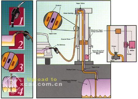

我们一般去油站加油时,油枪跳起了以后服务员还会继续帮你加到整数,扣环跳起来以后,还用点放式的方法,努力的加到整数可能是在花冤枉钱哦!
加油枪的设计是这样的,你加满油的时候扣环会跳起来,是因为有一个感应器在油枪前端的金属部分,包在前面橡皮套里面,在加油的同时,加油枪回收从你油箱回吐的油气,当hose集满了油气之后,扣环会跳起来停止供油,这时候你的油箱已经加满到一个安全的程度了。而在这之后如果你继续硬加的话,油面和油枪的油气回收口接触,这时候回收的不再是油气而是汽油了,你说这样不是在花冤枉钱是什么?
而加油站每个星期都需要 drain the hose,你会吓一跳有多少汽油从里面跑出来,有开车的朋友,下次加油的时候,记得别让他们帮你加满到整数了!
油池到加油机之间有二条看不见的管路,一条是油管--即车子加油"油"所走的管子;另一条是气管--在车子加油时产生的油气,回收进入油池的管子。
Vapor Assist 系统功能及构造
Goodyear的油气回收系统利用真空泵浦将汽车内的油气吸回油气回收管后,再利用自然空气力量平衡油槽内的压力与空间达到油气回收之作用。不会因为加装油气回收系统而减低流速,反之此系统具有高流速功能实际运作可达12-13gpm (CARB容许最高流速为10gpm)。此系统操作简单,低故障率且维修方便,将不再需要使用"象鼻子"之油枪,也可以使用较长的皮管,因此服务客人的半径将可扩大。
